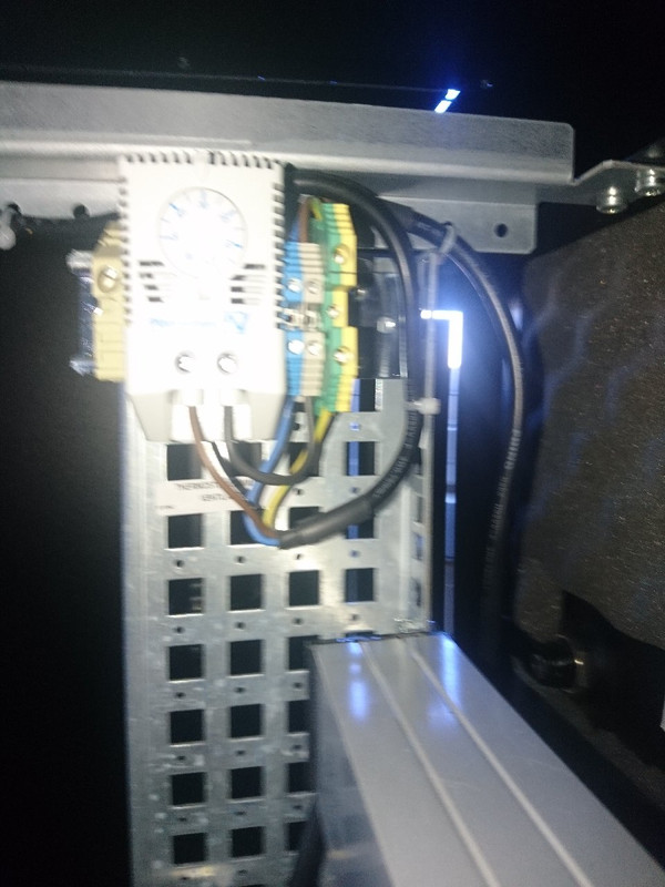

Voilà a quoi cela ressemble chez moi, dsl pas de nom a te donné il était fournis avec ma baie et le capteur est difficile d'accès
