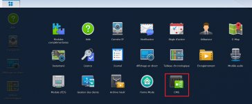

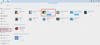

- Installer le paquet surveillance station + le module complementaire CMS depuis Surveillance station
Sélectionner CMS -> Lancer

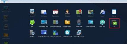

Une nouvelle icone va apparaitre :

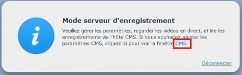

2- Configuration NAS Secondaire :
- On lance CMS, une fenêtre apparait :

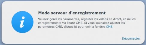

Puis l'activation est validée par :
Sur le nas secondaire, il n’y a plus rien à faire !

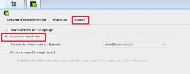

- On lance CMS et on active le Mode serveur d’Hote :

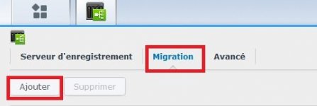

Puis on ajoute le serveur d’enregistrement (Nas secondaire)
L’adresse IP correspondra à l’adresse IP du Nas secondaire – En local, vous pouvez lancer une recherche auto avec la loupe.

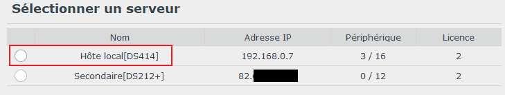

si le nas secondaire n'est pas sur votre réseau et qu'il est "ailleurs", et qu'en parallèle vous n'arrivez pas à utiliser les licences, suivez ce qui est dessous. Merci @Nouch pour la collaboration. ;)
Méthode 1 (qui ne fonctionnait avant : En test pour ma part mais à voir dans le temps).
Il suffit de sélectionner l'Hôte Local et de faire l'ajout de la caméra en lançant une recherche sur le réseau local et c'est tout !!!

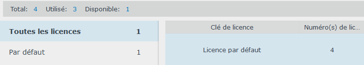

Finalement, en regardant dans l'option licence, il y a bien 4 licences (2 pour le DS414 (Local) + 2 pour le DS212 (Distant)).

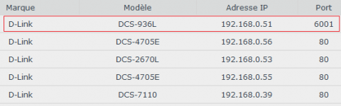

Méthode 2 (vu avec l'équipe de Syno)
1.Ouvrir un navigateur, aller directement dans les paramètres de votre caméra via son adresse IP sur le réseau (ex : 192.168.0.xxx).
par securité, modifier les ports HTTP et RTSP (pas sûr que RTSP soit nécessaire -> @Esteban : je confirme qu'il n'est pas nécessaire de s'occuper de ca ici).
(Je pense que vous pouvez aussi modifier le port HTTPS si vous utilisez ce port -> @Esteban: Il est préférable de s'occuper de HTTPS plutôt que HTTPS, le S veut dire SECURE (ou securisé)).
par exemple : HTTP au lieu de 80, mettre 6001 / RTSP au lieu 554, mettre 6101
2.Rendez-vous sur votre routeur (BOX internet dans la plus-part des cas), faire une redirection des ports (ici Freebox).
3.Faire un essai en ouvrant un navigateur (pour ma part, il n'y a qu'Internet Explorer qui ouvre ce genre d'adresse) et en tapant dans la barre d'adresse l'IP WAN suivi du port que vous avez modifié. Attention à bien etre HORS RESEAU LOCAL (sinon il n'y a pas d'interet de tester ca)
par exemple : http://82.xx.xx.xx:6001 et vous devriez normalement ouvrir les paramètres de votre caméra.
si HTTPS (ce que je recommande) : https://82.xx.xx.xx:port

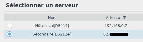

4.Retourner dans Surveillance Station, ajouter une caméra, sélectionner cette fois-ci le serveur distant.
Lancer une recherche sur votre réseau, sélectionner la caméra dont vous avez modifié le port.
Modifier ensuite l'adresse IP Local par l'adresse IP WAN et faite un test.
Normalement c'est OK ...
