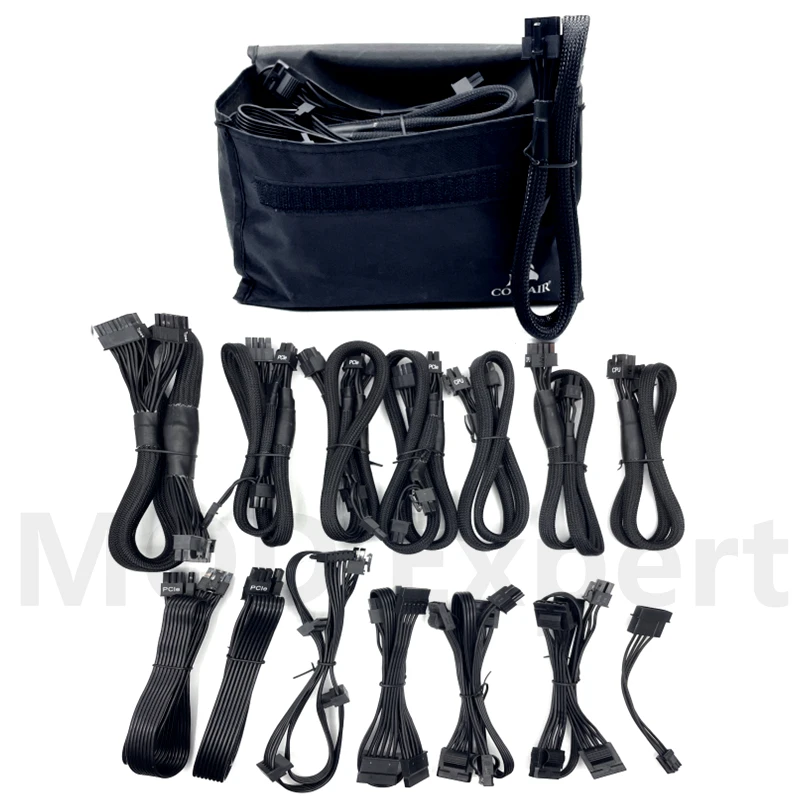

Alimentation Corsair RM750 - 100€
Pourquoi : bonnes revues. Bon équilibre silence/consommation. J’ai pris 750W pour ne pas m’interdire de mettre des cartes graphiques puissantes si l’expérience des VM de gaming est bonne
