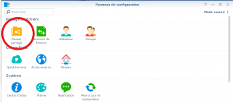

En gros sur Synology tu peux créer des "Dossiers Partagés" uniquement depuis le Panneau de configuration.
Ceux sont ces dossiers sur lesquels tu peux appliquer des droits d'accès à tes utilisateurs, groupes et applications.
C'est aussi ce dossier qui est à mettre après le nom de ton volume.
nom_du_volume/nom_du_dossier_partagé/dossier/sous-dossier/etc..../fichier.sh

Ce dossier partagé est bien sur ton volume1 ?
Dans file station, quand tu survol le dossier dans la barre de gauche, il t'indique le nom du volume ou il se trouve.
Tu peu aussi le savoir dans panneau de configuration > dossier partagé
