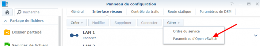

-Désactiver open vSWITCH dans le panneau de configuration du synology:
RESEAU/interface réseau/gérer/paramètre d'open vSWITCH
et désactiver open vSWITCH

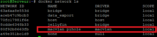

-Pour vérifier si le réseau à bien été créé, taper la commande suivant en SSH:
Code : Tout sélectionner
docker network ls

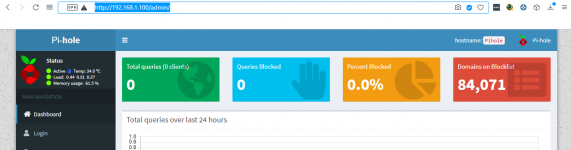

6) Connexion à l’interface graphique de Pi-Hole
-Si vous n'avez pas modifié l'adresse IP fixe attribué à l'étape 2:
http://192.168.1.100/admin

J'ai actuellement une installation fonctionnelle de pi-hole, mais en mode host.
Je voudrais tenter une installation avec macvlan, mais j'utilise aussi VMM, donc le réseau doit avoir open vSWITCH d'activé.
Pourquoi faut-il ici obligatoirement désactiver cette option ?
Est-ce vraiment obligatoire ?
Sinon tu ne peux pas créer le réseau macVLAN, le pourquoi du comment je ne sais pas....

Ha mince... si ça veut pas créer un macvlan quand Open vSwitch est activé, c'est mort... je vais pas pouvoir désactiver cette option...
Avatar de l’utilisateur
