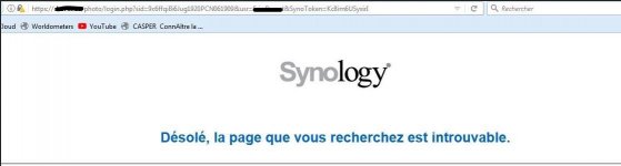

Et pour Photo Station ?
Il n’y a que cette application pour laquelle je n’arrive pas à accéder de l’extérieur !!

C'est bon j'ai réglé çà (voir photo)

Donc avec l'adresse que tu me dis j'ai cet affichage sur Safari
Et dans FF ce que je t'ai envoyé. Je force en enlevant les www qu'il ajoute
