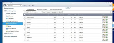

Passons maintenant à l'arborescence de dossiers pour nogtre société TEST.
Créer un dossier partagé au nom de TEST avec comme droit RW uniquement pour le compte local Admin. Activer l'option "cacher l'unité réseau".

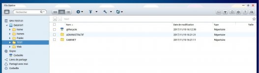

Ensuite, depuis FileStation, créer 3 dossiers dans le dossier partagé TEST: COMMUN, ADMINISTRATIF et DIRECTION.

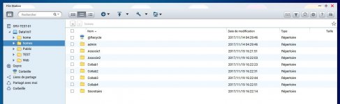

Allez ensuite dans Homes et créer un dossier au nom de chaque utilisateur.

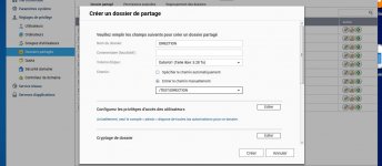

Il faut maintenant partager les dossiers créés (ATTENTION: éditez manuellement le chemin):
Maintenant que toute l'arborescence de dossier est créée, passons au paramétrage des droits sur les dossiers.

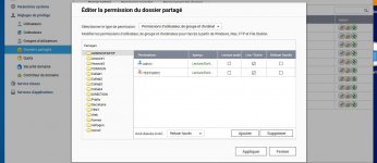

Toujours dans Dossiers Partagés, cliquez sur Éditez les permissions du dossier. ADMINISTRATIF doit être accesible à GRP2 en RW.

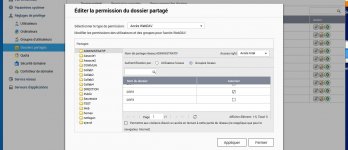

N'oubliez pas que nous devons éditer les permissions à la fois pour le WebDav et pour Active Directory:
WebDav:
Active Directory:
Répétez ces opérations avec les permissions suivantes:
- COMMUN > GRP3 en RW
- ADMINISTRATIF > GRP2 en RW
- DIRECTION >> GRP1 en RW
N'oubliez pas les dossiers personnels des utilisateurs avec les droits en RW à chacun.

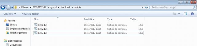

Nous allons créer les différents fichiers batch pour les utilisateurs Active Directory et les dossiers à monter à l'ouverture de session.
Nous aurons besoin de 3 scripts (1 pour les utilisateurs GR1, GRP2 et pour GRP3).
GRP1.bat:
net use * /delete /yes
net use L: \\SRV-TEST-01\COMMUN
net use M: \\SRV-TEST-01\ADMINISTRATIF
net use O: \\SRV-TEST-01\DIRECTION
net use Z: \\SRV-TEST-01\Homes\%username%
GRP2.bat:
GRP3.bat:

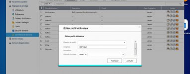

Depuis un poste du domaine test, placez ces 3 scripts dans le dossier Sysvol du serveur.
Ajouter le nom du script pour chaque utilisateur sur le serveur.
Etape importante: par défaut et je ne sais pas pourquoi, seul le compte Administrator a accès aux dossiers partagés Sysvol et Netlogon. Il faut donc ajouter pour ces 2 dossiers (depuis un poste dans le domaine), le groupe Domain Users en RO et dans les options avancées activer l'héritage pour tous les sous-dossiers.
Testons maintenant une connexion avec un compte utilisateur et vérifions le montage des lecteurs réseaux.
Nous avons donc tous nos lecteurs qui sont montés avec le compte Associe2 utilisé pour ce test.
