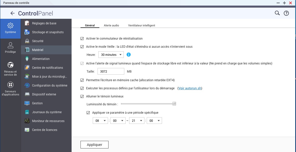

Enfin, pour que l’autorun.sh fonctionne, il faut donner l’autorisation d’exécuter les fichiers autorun.sh par une option que l’on trouve dans le panneau de contrôle sous l’onglet matériel et cocher la case « Exécuter les processus définis par l’utilisateur du démarrage, dans le cas contraire le système n’exécutera pas l’autorun.sh.

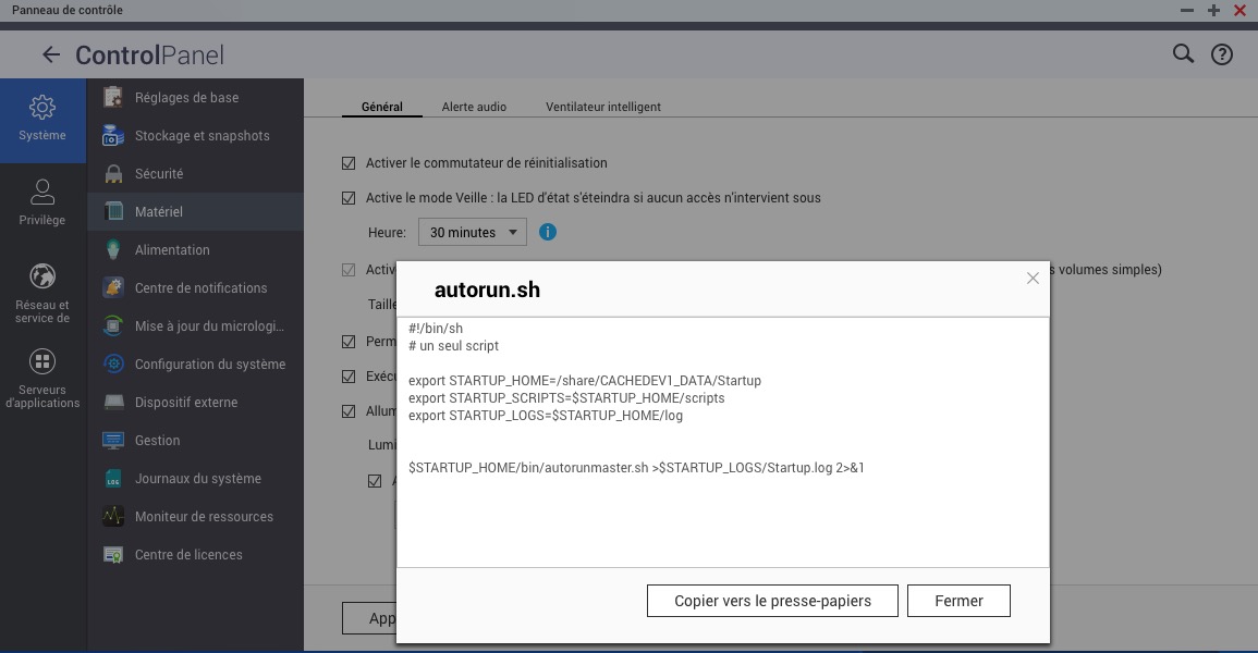

Mon environnement est basé sur le fichier autorun.sh que j’ai créé en montant le système de fichier de configuration de démarrage (dans mon cas) :
mount /dev/sdc6 /tmp/config
Je crée le fichier autorun.sh avec les variable d’environnement spécifiques à ma configuration. Ils correspondent à l’emplacements des dossiers.
autorun.sh :
#!/bin/sh
export STARTUP_HOME=/share/CACHEDEV1_DATA/Startup
export STARTUP_SCRIPTS=$STARTUP_HOME/scripts
export STARTUP_LOGS=$STARTUP_HOME/log
$STARTUP_HOME/bin/autorunmaster.sh >$STARTUP_LOGS/Startup.log 2>&1
