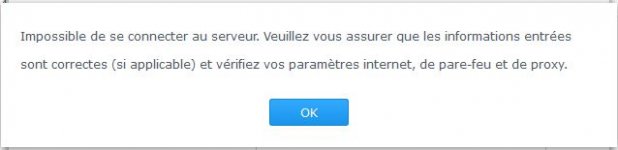

Le NAS Synology me renvoie systématiquement cette erreur :
J'ai entrepris le même exercice avec SFTP sans succès.
J'ai tenté les liens de partage sans succès également.
Pourriez-vous me donner une orientation, un réglage complémentaire que je devrais entreprendre soit sur les BOX ou le NAS Synology.

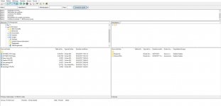

A noter qu'en utilisant FileZila Client sur un PC je parviens sans soucis à établir la communication sur le lieu A et B.

Message par FX Cachem » 05 avr. 2017 20:56
C'est effectivement étrange.
Je viens de faire le test sur un serveur distant sur le port 21 et aucun souci. Est-ce que sur la Freebox il faut ouvrir le port ?
J'ai aussi lu que pour voir/accéder aux répertoires depuis l'extérieur avec la Freebox, il fallait les mettre en partage.

Sur la Freebox (Voir 1er écran proposé de mon dernier post) un port FTP de contrôle pour l'accès à distance est ouvert de fait par la Freebox.
Selon moi il n'y pas de répertoires à mettre en partage sur la Freebox (il n'y pas d'option de réglage ainsi). Par ailleurs et pour rappel avec Filezilla cela fonctionne directement (Voir la 4eme photo de mon post précédent, la partie de droite montre l'accès du DD de la Freebox, la partie de gauche de mon PC en utilisant l'accès par Internet et non le réseau local).

Message par FX Cachem » 06 avr. 2017 08:54
De ce que j'ai lu, de nombreuses personnes ont rencontré des soucis notamment avec d'autres outils que Filezilla (ex : ES Explorer). Cela ne veut pas dire que ça ne devrait pas fonctionner. As-tu essayé avec le port 21 ? Il y a peut-être un bug chez Syno... pour ma part, ça fonctionne très bien sur ce port.
