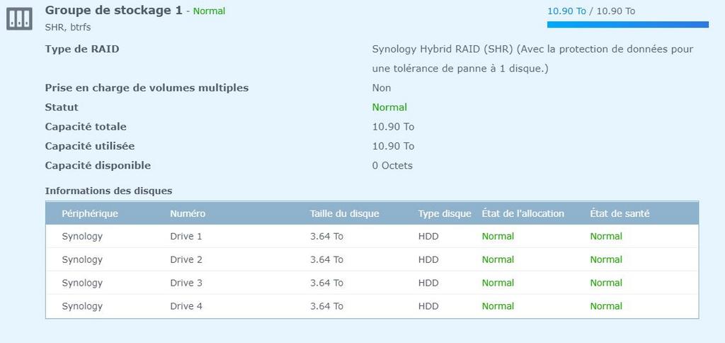

J'ai vu ça depuis le Syno :
ce sont 4 disques identiques ?
