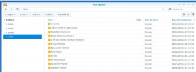

Voici par exemple, quelques dossiers tels que vus par File Station :
Les mêmes dossiers vus depuis l'interface de ma Freebox :
Mais par ailleurs :
Pourquoi ces différences ?
