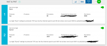

Sur ma box j'ai les ports externe 80 et interne 5000 puis les ports externe 5001 interne 5001.
Dois-je changer un port ?

Tu devrais avoir externe / internet 80 et 5000 d'après ce que tu indique tu as interne 80 et externe 5000 ce n'est pas bon. Tu peux nous faire une capture de ta box.
Non non j'ai bien un port externe 80 et un port interne 5000
Et j'ai également un port interne 5000 et un port externe 5001

Pour moi ce n'est pas bon à moins que tu es modifié le port par défaut du Nas qui est 5000 en 80, en indiquant 80 en interne tu redirige le flux 5000 (Accès au Nas exemple: http://tondomaine.com:500) vers le 80 (Vers le serveur Web exemple http://tonsomaine.com) donc cela ne peux pas marcher.
En TCP
Externe -> Interne
80 -> 80 (http)
443 -> 443 (https)
5000 -> 5000 (http)
5001 -> 5001 (https)
Je laisserai cependant que https à l’issu des tests
Dans ton cas, ça va pas marcher si tu dis, (en extérieur) va pointer sur le port 80 et redirige vers 5000 pour entrer sur le nas... sauf que photostation c’est pas 5000.[emoji6]

En effet dans accès externe du nas j'ai bien http 5000 et https 5001
Donc je modifie dans la box et je mets 5000 vers 5000 puis au lieu du 80

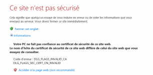

Après mes modifications j'ai un autre message d'erreur :
Et en cliquant sur le lien j'y accède mais bon y a ce message bisarre comme quoi c'est pas sécurisé quoi...

Je viens de faire le test et j'ai ce message quand j'ai l'adresse ip qui commence par https avec http ça fonctionne mais ça me dit que j'ai une connexion à un site non sécurisé... lequel est le mieux ?
Si tu clique sur "Accéder à la page web" tu arrivera sur photostation tu as ce message car tu n'as pas de certificat SSL d'activé pour ton domaine en HTTPS.
