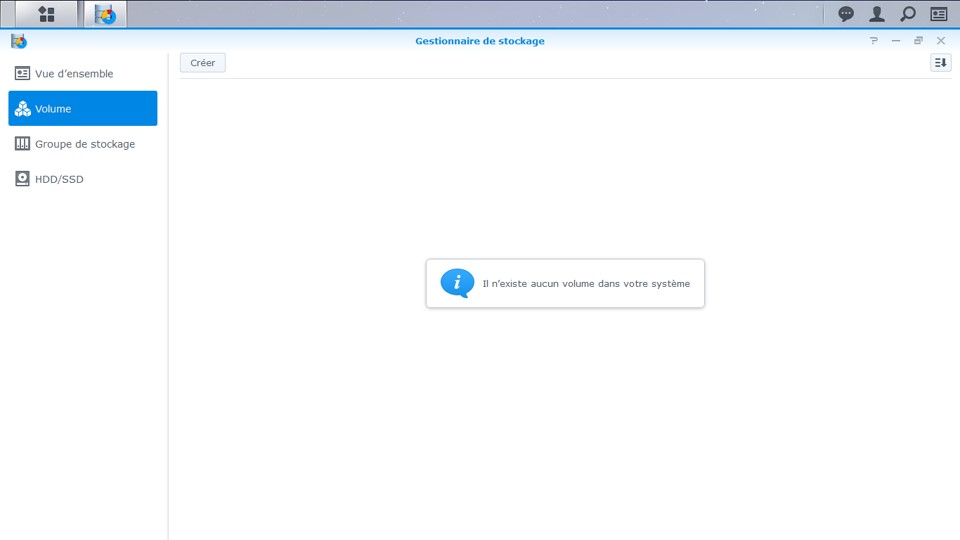

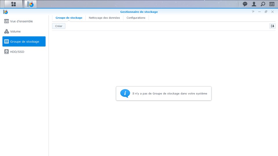

Peux-tu nous faire une copie d'écran des fenêtres :
  • Gestionnaire de Stockage / vue d'ensemble
  • Gestionnaire de Stockage / Volume
  • Gestionnaire de Stockage / Groupe de stockage

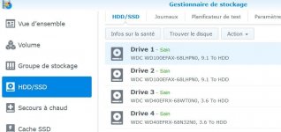

Dans mon DS918+, j'ai un disque WD40EFRX 68N32N0 (Drive 4)et un disque WD40EFRX 68WT0N0 (Drive 3) qui fonctionnent sans souci. Auparavant ces deux disques ont fonctionné dans le DS916+II
Les listes de compatibilité de Synology sont restrictives (aux modèles qu'ils ont testés) Cela ne veut pas dire que les modèles proches ne fonctionnent pas.

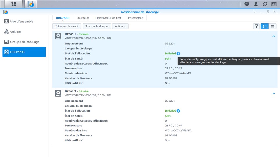

Je précise avoir fait un test SMART étendu sur les 2 disques (RAS).
Dorian

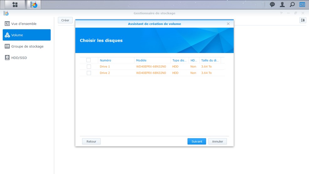

Copie écran où mes HDD apparaissent en orange (disques non répertoriés par Synology)
Sur l'onglet Volume, il faut cliquer sur le bouton Créer puis cocher les deux disques et cliquer sur suivant, pour construire le volume
OUI c'est ce que je comptais faire effectivement en définitive, mais je partageais mon interrogation sur le fait que les disques étaient non répertoriés par Synology, alors que les RED PLus sont recommandés pour les NAS.
