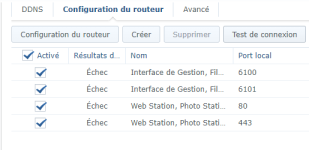

  • Echec de l'ensemble des "test de connection" dans la section " accès externe" sur les ports renseignés

Concernant les ports sur DSM voici ce que j'ai bidouillé:

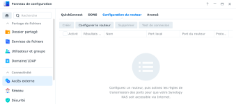

Concernant le test connexion je fais référence à cela:

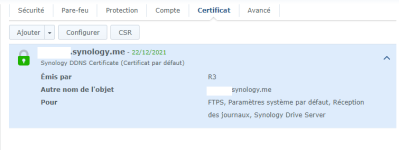

La configuration de ton nom de domaine en synology.me semble bonne , mais j'ai un doute sur ton certificat , il faut avoir un certificat Let'S Encrypt
Attention si tu change les ports par défaut: http =80 ; https =443 car il faudra indiquer le port dans l'url : mdd.synology.me: port
Pour DSM le port par défaut est 5000 en http et 5001 en htpps pour y accéder : ndd.synology.me: 5001 ( ou le port que tu as choisi)

Sur cette copie d'écran il y a marquer : synology DDNS Certificate , donc c'est un certificat Synology et non let'S encrypt
Il faut donc le remplacer en passant par le même écran puis ajouter
