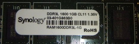

Je viens de remplacer la barrette mémoire RAM d'origine de 1 Go :
RAM 1Go Origine Synology

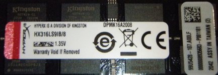

Par une barrette RAM 8 Go Kingston HyperX HX316LS9IB/8 :
RAM 8 Go Kingston
RAM 8 Go Kingston

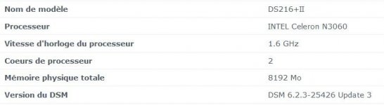

Sur le centre d'infos, il y a bien maintenant 8 Go de RAM :
Infos DS216+II
Infos DS216+II
