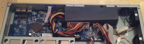

Bref, pour le CPU, sur l'article que j'avais cité de la personne qui avait remplacé les 3 ventilateurs par des noctua 40x40 1cm FLX , on voit que le cpu (monté à 45°) n'a pas de radiateur (ou c'est un capot noir métallique ?). Ca c'est un premier point.
Effectivement c'est bizarre cette absence de refroidisseur sur ce qui ressemble au CPU (de type Marvell Armada 370 88F6707 d'après Synology)
