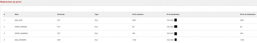

            Voici mes configurations:
            Pour le NAT, l'adresse masquée est l'adresse fixe du NAS (Fixée dans la box internet)
            Capture d’écran NAT 2.jpg (30.47 Kio) Consulté 832 fois

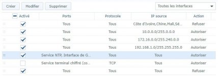

            Pour les règles de pare feu:
            1/ Je refuse toutes les communications venant de Chine/ Mali/ Côte d'Ivoire, etc
            2/ J'autorise tout le trafic provenant d'une connexion depuis VPN Serveur
            3/ J'autorise tout le trafic provenant des sous-réseaux de Docker.
            4/ J'autorise tout le trafic provenant des appareils de mon réseau local.
            5/ J'autorise les ports de certaines applications en les sélectionnant directement dans la liste (ports 80, 443, DSM, openVPN, NTP, transferts de fichiers windows etc)
            6/ J'autorise le port spécifique SFTP (je désactive cette règle lorsque je ne m'en sers pas)
            7/ Je refuse tout le reste
            Capture d’écran pare feu 1.jpg (33.78 Kio) Consulté 832 fois

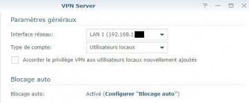

            Capture d’écran vpn server 2.jpg (19.57 Kio) Consulté 832 fois

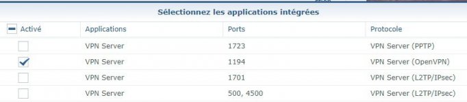

            Capture d’écran vpn server 3.jpg (56.98 Kio) Consulté 832 fois
