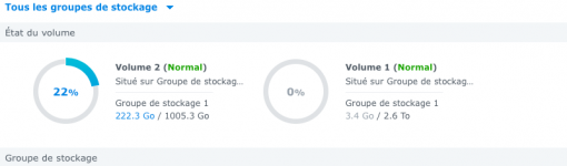

person j'ai monté un volume1 en ext 4 en raid 1 d'une capacité et un volume 2 en ext4 pour le time machine de 1to. Par contre il a bien voulu me les mettre dans le même groupe de stockage.

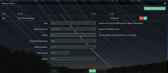

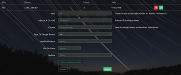

Salut, je viens de re essayer, rien à faire, je joins les réglages en photo.

dans chemin (sous volimio) tu dois mettre /music (si le dossier partagé s'appele bien music)
voici ma config volumio
et coté nas j'ai donc un partage appelé FLACS avec le user volumio en lecture seule dessus
toujours pas : il ya un blocage je pas ou...
/18 adresse du Nas
chemin: /Music dossier partagé avec les permissions (j'ai testé aussi /volume1/Music)

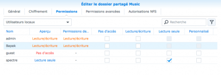

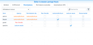

non utilisateur : c'est bien l'utilisateur spectre et non l'administrateur?

oh dedoui ça marche j'ai juste cocher smb3 max et smb2 mini.
