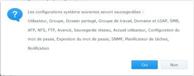

On ne s’est pas compris. Hyperbackup -> sauvegarde incremzntielle des données. (Je te laisse regarder sur le net )
Le dss c’est pour la sauvegarde de la config. (Pas complète d’ailleurs) - faudrait que je regarde cette partie en auto. Mais pas ce we -> famille oblige

Si tu as une astuce pour une sauvegarde complète cela m'intéresse :-D
