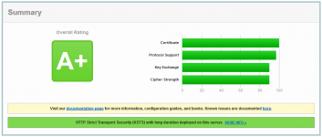

Message par Celena-007 » 03 mars 2018 10:05
Juste un exemple de reverse proxy avec TLS,GZIP,CACHE
Code : Tout sélectionner
(sslconf) {
	tls /usr/local/etc/letsencrypt/live/plex.mydomain.com/fullchain.pem /usr/local/etc/letsencrypt/live/plex.mydomain.com/privkey.pem {
		ciphers	ECDHE-ECDSA-AES256-GCM-SHA384 ECDHE-RSA-AES256-GCM-SHA384 ECDHE-ECDSA-AES128-GCM-SHA256 ECDHE-RSA-AES128-GCM-SHA256 ECDHE-ECDSA-WITH-CHACHA20-POLY1305 ECDHE-RSA-WITH-CHACHA20-POLY1305 ECDHE-RSA-AES256-CBC-SHA ECDHE-RSA-AES128-CBC-SHA ECDHE-ECDSA-AES256-CBC-SHA ECDHE-ECDSA-AES128-CBC-SHA RSA-AES256-CBC-SHA RSA-AES128-CBC-SHA ECDHE-RSA-3DES-EDE-CBC-SHA RSA-3DES-EDE-CBC-SHA
		curves	X25519 p256 p384 p521
(gzipconf) {
	gzip {
		level 5
		min_length 1
(addheader) {
	header / Strict-Transport-Security "max-age=31536000;"
	header / X-Frame-Options "DENY"
	header / X-Content-Type-Options "nosniff"
https://plex.mydomain.com {
	import sslconf
	import gzipconf
	import addheader
	cache
	proxy / http://192.168.15.4:32400 {
		keepalive 32
		transparent
		websocket
j’obtiens un A+ :

Re: [ Caddy ] [ 0.10.11 ] Fast, cross-platform HTTP/2 web server with automatic HTTPS
Message par Tosh » 03 mars 2018 10:27
Il se trouve ou le fichier de config ?

j’obtiens un A+ : A+ caddy.PNG
En effet c'est vraiment pas dur, merci de l'exemple ! :)
