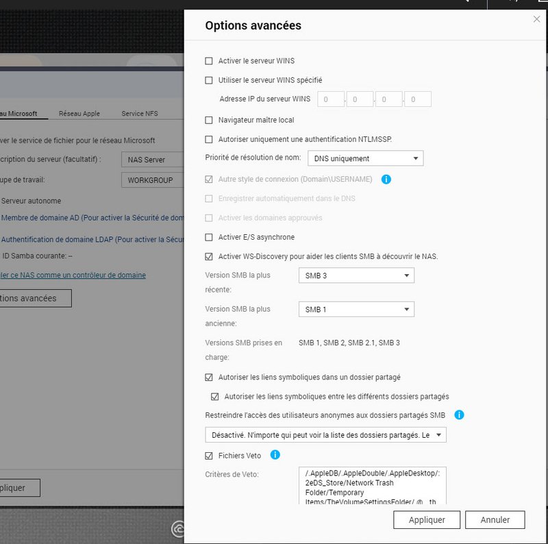

tu as quel paramétrage sur SMB du NAS ? ci dessous fonctionne sans soucis de mon côté
J'ai testé les différents paramètres "restreindre l'accès des utilisateurs anonymes" au cas où sans succès.
si tu actives le strict tu dois bien préciser le partage aprés l'ip... sinon la racine n'est pas navigable

tu ne te bannirais pas sur SMB ? dans le menu sécurité vérifie que tu n'as pas coché Samba dans les protocoles de blocage IP
Non, ça c'était ok mais en fait j'ai mis "accès total" dans droit d'accès invité et ça refonctionne sur mes PC les plus récents mais pas sur les 2 plus anciens (1 Win 7 et un autre migré de Win7 vers Win10) - Un soucis Windows non encore identifié (ça a fonctionné par le passé).
J'ai deux erreurs 0x80070035 et 0x80004005 mais rien à faire malgré tout les tutos (Mais je ne réactiverai pas SMB v1 sur le NAS).
Donc résolu en partie mais au moins ça fonctionne.
