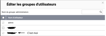

Concernant le groupe administrators :
je souhaite juste voir le fichier /etc/config/smb.conf
je suis pas sur de comprendre 🧐

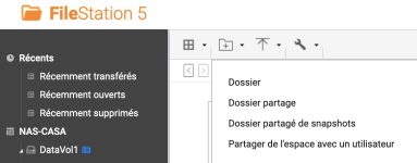

Il y a des dossiers que j'avais crée directement avec FileStation comme le dossier A conserver par exemple :
Et par exemple je n'ai aussi pas dans le menu contextuel la possibilité de le supprimer :

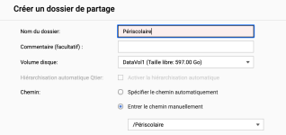

Ok alors j'ai bien compris. Le systeme n'aurait pas du te permettre de créer tes dossiers de cette façon. Tout ce qui est directement en dessus du nom de ton volume ( ici DataVol1 ) doit etre créer depuis Panneau de configuration > Dossiers partagés.
Pour rattraper le coup, je pense que j'essayerai de la re-créer/restaurer manuellement correctement, puis de le supprimer
Voir : Restaurer les dossiers partagés >Dossier partagé non par défaut
Si cela ne fonctionne pas, il faudra aller fouiller en ligne de commande :)
Pourtant on peut créer des dossiers depuis FileStation .... et il ne m'avait jamais refusé de le mettre sous mon volume ...
Sinon j'ai essayé via le lien que tu m'as donné. Il refuse car il me dit qu'il existe déjà un dossier avec le même nom (en rouge)
En pointant, je me rends compte que j'ai 4/5 dossiers dans le même cas ......
FileStation permet d'ajouter des dossiers ... Je me suis arrêté avant la saisie du nom de dossier à créer ... Pour peut-être ne pas en avoir un autre indésirable ....
