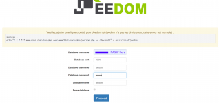

j'essaye d' installer Jeedom sur mon NAS AS3202T mais j' ai quelques problèmes. Ce n' est pas très intuitifs tout ça...
déjà quand j'ouvre l 'appli il me dit :
Veuillez ajouter une ligne crontab pour Jeedom (si Jeedom n'a pas les droits sudo, cette erreur est normale) :
sudo su -
echo "* * * * * www-data /usr/bin/php /var/www/html/core/php/jeeCron.php >> /dev/null" > /etc/cron.d/jeedom
:-o il me parle chinois là. C 'est un problème ou pas?
puis j'ai créé un base de donnée avec phpMyadmin. mais j ' ai un 2nd problème quand je veux me connecter à Jeedom:
SQLSTATE[HY000] [1130] Host '172.17.0.2' is not allowed to connect to this MariaDB server
pourtant j' ai bien autorisé l'accès à distance de MariaDB.

Mixoum
installer phpmyadmin
y créer une base de données appelée jeedom
y créer un utilisateur jeedom avec les droits nécessaires à la base de données
Lancer jeedom
ligne 1 : IP du NAS
utilisateur : jeedom
mot de passe : celui choisi dans phpmyadmin
base de données : jeedom
Merci Dami1 pour la réponse. C’est exactement ce que j’ai fait mais ça ne veut pas se connecter.
Je vais reessayer et faire des copies d.écrans
j'ai tout desinstallé et refait la procedure. Ca marche nickel.
je ne comprend pas ce qui a planeter la 1ere fois. le principale ca marche :)
merci!
