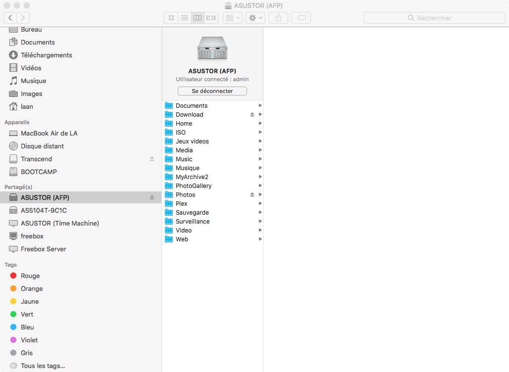

De plus mon accès local sous mac avait tendance à être complètement aléatoire. En effet j'ai l'accès AFP et l'accès CIFS (SMB) qui sont activés sur le nas. L'accès AFP apparaissait tout le temps, mais la navigation était très compliquée, (arborescence très longue à se mettre en place; quand je suis dans un dossier et que je veux aller dans un autre dossier je devais tout recommencer). L'accès SMB (si je ne me trompe pas), que je vous indique en rouge sur la photo apparaissait de manière aléatoire.
Ayant des soucis avec WEBDAV, je suis repassé dans la configuration des services, et notamment celle du service CIFS. Juste par hasard j'ai modifié l'onglet "SMB Signing" qui était en default, je l'ai mis en automatique. Et là surprise sous mac os, l'accès AFP est largement plus rapide et l'accès SMB n'est plus aléatoire, accessible et a le même icône que l'AFP.
