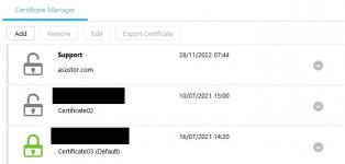

pour renouveler le certificat Let's Encrypt, comme ca marche pas, je le supprime et j'en refais un autre.
A ce stade, ADM me dit dans la fenêtre Settings > Certificate Manager :
"Cadenas vert" + date de péremption dans quelques mois et liste mes domaines ; bref, ça semble nickel.
MAIS .... le certificat n'est pas pris en compte par le Web Server d'ADM (un apache2 mais interfacé dans ADM, je pense).

1er test ( ECHEC ) :
a. J'ai désactivé toutes les règles rerverse proxy puis router la box ADSL port 80 vers port http du web server ADM et port 443 pareil pour https.
b. j'ai décoché le port https du web server et la bascule d'ADM en auto en https.
c. désactivation ancien certificat letsencrypt (j'ai pas supprimé car je suppose que letsencrypt ne va pas me délivrer des milliards de certificats pour des noms de domaines identiques)
d. Ajout d'un nouveau certificat lestencrypt : passé comme une lettre à la poste (voir mieux car La Poste peut porter à polémique sur ce point :-) )
e. roll back sur les actions a. et b.
Echec :
le navigateur ne reconnait pas de certificat et annonce un site web risqué.
tout mes sites sont ok sur le LAN via l'IP dans l'URL.
Reboot du NAS (mode désespoir activé) mais en rebootant le comportement de l'échec persiste.
Il me reste mes 2 yeux pour pleurer sans comprendre où je me rate.
Cdt,
