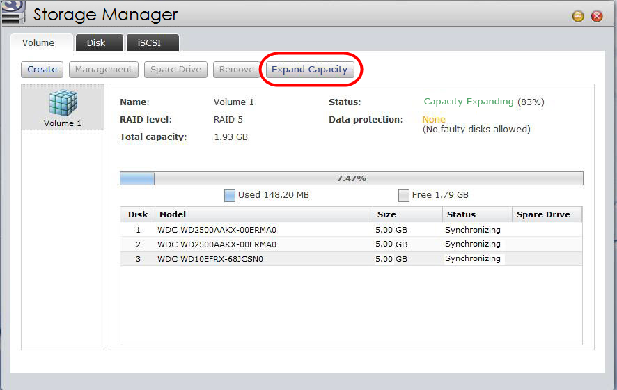

Il suffit d'aller dans GESTIONNAIRE DE STOCKAGE puis tu clic sur VOLUME.
Tu choisies ton volume, j'imagine que tu as un seul volume raid 1. Ensuite tu clic sur GERER.
Et là on te propose de remplacer tes disques durs existants par des plus gros.

antoine_la a écrit :
03 mai 2019 18:36
à priory, cela ne suffit pas, tout à la fin, il faut cliquer sur "expand capacity" ou en francais "Augmenter la capacité" voir le lien que j'ai donnée plus haut

Notamment, le lien suivant https://www.asustor.com/online/College_topic?topic=352
Je viens vous décrire le résultat en cours.
En suivant la procédure, le gestionnaire de volume propose le disque 1 à remplacer en premier.
2 problèmes à régler :
  • Comme c'était le 2 qui commençait à donner des signes de fatigue, je me suis demandé comment faire ?
    Le gestionnaire ne dit pas qu'il faut éteindre le NAS. A priori, on peut le faire à chaud.
J'ai fait ceci :
  • Une fois que la procédure est lancée, l'état passe à "reconstruction", et on peut commencer à remplacer le premier disque.
    J'ai choisi d'éteindre le NAS
    J'ai décidé aussi de commencer par le disque 2 (alors que c'est le 1 qui était proposé)
    Au rallumage du NAS, le gestionnaire a bien reconnu le disque 2 à reconstruire et automatiquement l'état du disque 1 est repassé à "bon".
Donc, pas de souci à remplacer en premier le disque que l'on veut.
La procédure est en cours.
J'avais 3.38 To de données. C'est commencé depuis 7.5h et il reste encore 6h !, mais ça fluctue en plus ou en moins.
Ca veut dire qu'il faudra environ 24h pour faire la bascule totale.
Mais comme je passe de 4To à 8To, je serai tranquille pour un moment :-D
Voici une image de la reconstruction en cours
Voila mon expérience.
Encore merci à la communauté :wink:
