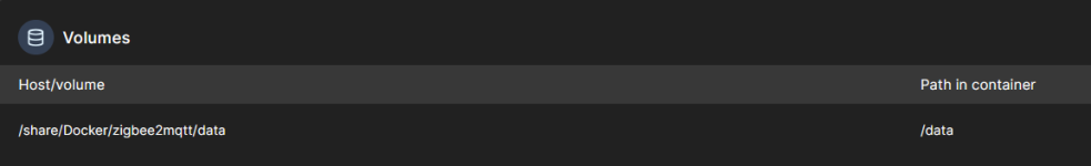

J'essaie de faire migrer le zigbee2mqtt du docker de mon synology vers le docker de la Asustor.
Sur Asustor, il n'y a pas de docker compose ou alors, je ne l'ai pas trouvé. Il faut passer par portainer.

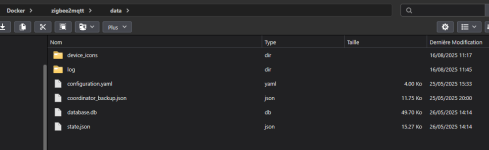

J'ai réussi à lancer zigbee2mqtt à partir de portainer, le problème est que les données de mes périphériques n'ont pas été importées...
J'ai copié dans le répertoire Docker/zigbee2mqtt/data la configuration de l'installation précédente.
Non seulement il n'en a pas tenu compte au démarrage, mais des dates et des heures de modification sont les mêmes, même après l'enregistrement d'un nouveau périphérique.
Ma question est-ce que les données de l'instance de zigbee2mqtt que j'ai lancées sont enregistrées ailleurs ? Personnellement je vois pas où...
Si vous pouvez me donner une piste sur ce qui ne va pas, ça serait sympa. Sinon je vais avoir 50 apparaît à réappairer et sincèrement ça me fait suer.
Je viens également de tester un truc, j'ai effacé les fichiers Docker/zigbee2mqtt/data
J'ai relancé le container zigbee2mqtt, il fonctionne, mais aucun nouveau fichier est créé dans ce répertoire !

C'est normal car cette ligne est interprétée dans Portainer par "/data" à la racine du disque. Il faut indiquer le chemin complet du dossier (et c'est une grosse différence avec Container Manager) c'est à dire par exemple :
/volume1/docker/zigbee2mqtt/data:/app/data
En principe zigbee2mqtt n'a pas touché à son dossier dans docker qui devrait être dans la hiérarchie /volume/docker/zigbee2mqtt. Tu peux donc corriger le docker-compose et relancer le stack dans Portainer.

J'avais écrit docker avec un d minuscule et sur Asustor presque tous les noms de répertoire commencent par une majuscule donc /Docker/zigbee2mqtt/data
(ne pas mettre volume1 dans le paramètre même s'il apparait après dans le chemin…) Et comme il n'avait pas trouvé maman, il est reparti voir papa, je ne sais pas ou....
Ce qui m'étonne, c'est que les autres conteneurs qui ont été lancés par l'application Store en comme répertoire de travail : /share/Docker/Vaultwarden/bw-data par exemple...
Conclusion de l'installation.
Le chemin c'était bien /volume1/docker/zigbee2mqtt/data
