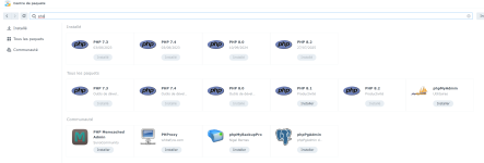

Je galère depuis plusieurs jours à vouloir changer la version de php pour wordpress qui est installé dans package web.

version php est 8 et wordpress demande du 8.3
Au niveau des paquets (vu que tu utilises web-station) cela s'arrête à 8.2 et pas vu ce paquet chz SynoCommunity. Le souci sur la plupart de nas commercaiux (à ce que j'ai compris) c'est que les versions des packages sont toujours en retard ...
(Mes sites sont sur docker et une image spé avec WP php 8.3 existe, ce qui permet de parrer à ce retard).
Tu peux rester sur 8.2, cela n'empêchera pas WP de fonctionner correctement - simplement il t'alertera que tu n'es pas sur la dernière version de php.

le maxi que l'on peut installer est le php 8.2 et wordpress fonctionnera avec
