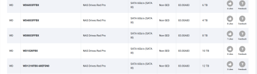

est-ce que ce modèle:
  • WD122KFBX
pourrait convenir pour mon NAS? ce n'est pas visible sur le site de QNAP, et chatGPT me dis que ça pourrait le faire... :unsure:
Comme je n'ai pas une confiance sans limite dans mon IA🤩, je me tourne vers des spécialistes du sujet.
Ceci étant, dans les modèle 12To recommandés par QNAP il n'y a pas de red pro, que des red plus.
je stock essentiellement de la photo sur mes HDD
Dur a dire, la liste de compatibilité de ton NAS n'évolue plus vraiment maintenant, ca ton NAS est "ancien". Donc impossible d'affirmer.
Cependant il y a une autre version de Red Pro dans la liste ( WD121KFBX ), alors je suis du même avis que ton IA, cela pourrait le faire :)
