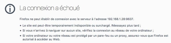

J'essaie de lancer Wallabag après l'avoir installé mais j'ai à chaque fois le même message sur mon navigateur: connexion échouée :(
Une idée d'où cela peut venir?

J'ai un TS-251+ , firmware 4.3.3.0262 Build 20170727 et Qapache v2.4.27.718.
Ce problème m'est arrivé avec d'autres applis aussi comme Duplicati
trés étrange, tout devrait rouler
que dit en ssh :

Apparemment, ça coince avec le répertoire php de Qapache:
[~/wallabag] # $PHP bin/console server:run --env=prod 0.0.0.0:9637
-sh: /opt/Qapache/bin/php: No such file or directory
Je vais tenter de désinstaller et réinstaller Qapache, sinon dans /opt, j'ai ça (un lien que Entware a créé?):
lrwxrwxrwx    1 admin    administ      38 Aug 29 10:53 /opt -> /share/CACHEDEV1_DATA/.qpkg/Entware-ng/
La réinstallation de Qapache semble avoir réglé le problème, je te tiens au courant si ça redéconne.
Merci beaucoup Stéphane pour tes conseils!
oui entware met la bazard, si'il est installé après mes applis...
il recrée le répertoire /opt standard en un lien symbolique , la je ne peux rien faire
c'est au createur d'entware de faire quelques chose... au moins un Warning
