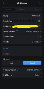

Voici la configuration de mon serveur wireguard (interface d'application unifi android)😉 :
    125.5 KB · Affichages: 3
