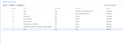

a priori le problème vient du parefeu mais je ne comprends pas pourquoi...
Lorsque je desactive tout ca fonctionne. Si je mets comme dans la capture ca ne fonctionne plus sur le mac.... Si je mets Tous a la place de France sur la regle VPN server ca ne fonctionne pas non plus...
Ou alors mon Nas me blacklist ? ou est ce que je peux voir si je suis blacklisté ?
