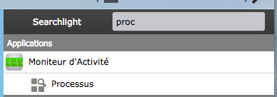

Sinon pour rechercher un mot "clé" (y compris pour ouvrir une application dans ADM, tu as "searchlight" (hommage à Spotlight d'Apple à l'époque?) présent depuis 2013 chez nous (exclu à l'époque "Searchlight: An industry first, Searchlight allows users to quickly find files, folders and applications on the NAS and also provides support for fuzzy searches." - repris par un concurrent 2 voire 3 ans après et inexistant chez 2 autres y compris à ce jour), tu peux taper le début d'un mot et hop :

Ok, Searchlight, pas mal...j'ai encore plein de choses à découvrir :lol:
