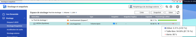

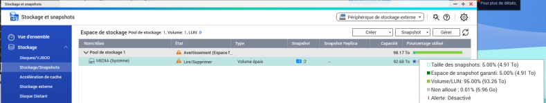

Sans trop savoir, j'ai créer un volume lourd :
j'eusse cru comprendre qu'avec un volume lourd, la place était provisionné en statique (93To de réservé, et 5To pour les snapshots), et que je peux créer des dossiers dedans et le remplir a ma guise.
apres une copie de données, le volume est passé en lecture / suppression
et c'est la que je comprend pas trop ce que j'ai pas bien fait ou pas compris.

supprime tes snapshots...
tu n'as pas assez de place sur le pool pour les stocker

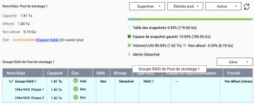

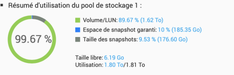

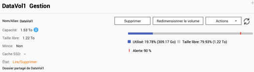

Je suis novice et rencontre le même souci.
Il devrait me rester 1,22 To de dispo et pourtant il me signale espace faible.
Lorsque je regarde l'espace dédié aux Snapshot, il n'est que de 185 Go.
J'ai probablement raté quelque chose.
Si c'est simplement du aux Snapshots, comment est-ce possible qu'il me précise qu'ils ne font que 185 Go?
Merci d'avance.
Quand je regarde l'espace dédié à mes Snapshot, il n'est que de
ton espace snapshot , fait 186.35 Go et tes snapshot prennent 176.60Go...
du coup il ne te reste pas assez de place sur le pool pour créé des snapshot suivant, il y a trop de modification entre deux snapshots
soit il faut augmenter l'espace du pool e n mettant de disques plus gros
soit on peut convertir le volume lourd en volume légé afin de ne plus avoir la prélocation du volume sur le pool
