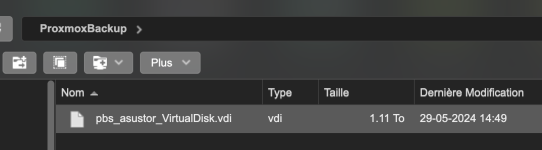

Le fichier VDI ne pèse que 1,1 To :

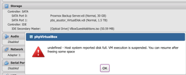

Mais le disque est plein à 98%, ce qui empèche la MV de se lancer :

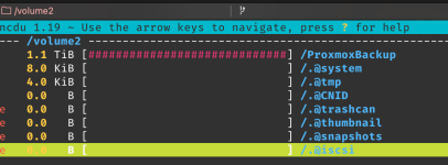

Un ncdu sous root me donne ceci :
