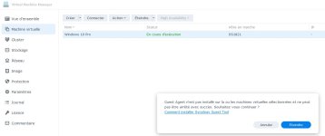

Lorsque je veux éteindre ma VM, j'arrête d'abord Windows dans son environnement (par bouton Windows + arrêter), puis je vais sur la page DSM où il y VMM et je fais "éteindre".
Et là il me dit systématiquement Guest Agent n'est pas installé sur la machine virtuelle sélectionnée

Faut-il que j'installe ce "Synology Guest Tool" dans le Windows qui tourne dans la VM ??? (j'ai toujours eu du mal à comprendre où ce satané Guest Tool doit s'installer...

Oui il faut l’installer sur la VM Windows.
Pourtant je l'ai installé sur mon PC
Il faut uniquement l’installer sur la VM Windows. Il faut le désinstaller de ton PC, ton PC n’a rien à voir avec la VM, ce sont 2 machines différentes.
C'est bien que j'avais finir par en déduire puisque le NAS me répétait toujours qu'il n'était pas installé lorsque je voulais l'arrêter !Ça y est, je l'ai installé sur le Windows qui tourne dans la VM, et le NAS ne m'envoit plus de message lorsque je veux arrêter la VM !
