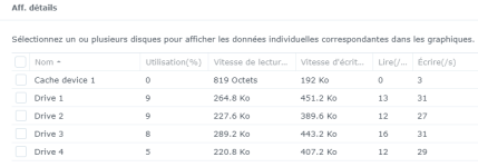

J'ai remarqué depuis peu que la vitesse de lecture était vraiment lente en lecture sur mon DS918+. Ce n'était pas le cas avant ou j'avais environ 120 Mo/s en R/W.
Aujourd'hui depuis NAS performance tester:
Quick note: je possède 4 disques WD red 4To (WD40EFRX) qui forment un unique volume, je suis en 1Gbp sur mon PC et sur le NAS
J'ai lancé des benchs ainsi que des tests S.M..A.R.T et j'ai vu que le disque 1 commençait un peu à dérailler mais les benchs par disque ne semblent pas avoir de soucis.
Concernant les benchs (DSM 7), les 4 disques oscillent entre 160 et 170MB/s en R/W
J'ai commandé un nouveau disque dur 4To au cas ou mais je crains que le problème ne vienne pas de là. Si une personne a déjà rencontré un problème similaire je suis curieux. J'ai essayé de parcourir un peu le forum mais je n'ai pas trop trouvé. Je vous tiens au courant une fois le disque de 4 To reçu
Running warmup...
Running a 400MB file write on Z: 5 times...
Iteration 1: 117,61 MB/sec
Iteration 2: 117,64 MB/sec
Iteration 3: 117,44 MB/sec
Iteration 4: 115,94 MB/sec
Iteration 5: 117,44 MB/sec
Average (W): 117,21 MB/sec
Running a 400MB file read on Z: 5 times...
Iteration 1: 19,27 MB/sec
Iteration 2: 19,28 MB/sec
Iteration 3: 19,27 MB/sec
Iteration 4: 19,27 MB/sec
Iteration 5: 19,27 MB/sec
Average (R): 19,27 MB/sec
Un bonne semaine à vous tous !
