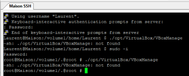

J'ai appliqué l'ensemble du modop, mais il y a toujours quelque chose que je ne comprends pas.
Dans le script, il est fait appel à VBoxManage, or si je fais un essai en cli la commande ne semble pas être là :
Ce sous répertoire n'existe pas dans l'arborescence :

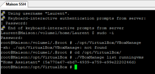

Alors en fait c'est plus étrange que cela.
En mettant le chemin du répertoire ça ne fonctionne pas, alors que si je suis directement dans le bon sous-répertoire c'est OK.
Comment dans ce cas garantir la bonne exécution du script ?
