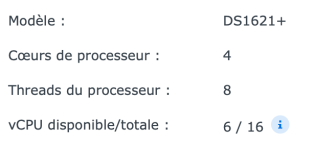

vec l'AMD Ryzen qui a 4 coeurs si je ne m'abuse
Le CPU a 8Threads (4Coeurs/8Threads)
Et il y a 2 vCPU par thread, donc ici 16 de disponibles dans VMM (et c'est même 4vCPU/Thread avec la licence pro)
Tu peux allouer jusqu'a la moitié des vCPU par VM, donc max 8 ici.

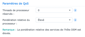

A noter que tu peux aussi, alloué un ou plusieurs threads physique aux VM, ils ne seront plus dispo pour le NAS lorsque la, les VM sont actives. Et tu peux modifier la priorité.
