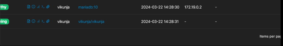

Bonjour Nedrack,
J'ai implémenté via docker compose le code ci-dessus.
Quand je vais dans Portainer voir mes images docker, je réalise qu'ils sont en mode "running" mais qu'ils n'ont pas d'adresse IP ni de port publié qui se maintiennent.
En fait je vois dans Portainer qu'il y a au début l'api ou le frontend qui recoivent des info d'identification réseau et puis tout disparaît et il ne se passe plus rien.

Merci Eirik70 pour ces premiers éléments. Voici ce que j'ai lancé :
services:
  vikunja:
    image: vikunja/vikunja
    environment:
      VIKUNJA_SERVICE_PUBLICURL: https://xxxxx.myasustor.com
      VIKUNJA_DATABASE_HOST: db
      VIKUNJA_DATABASE_PASSWORD: mot de passe vikunja
      VIKUNJA_DATABASE_TYPE: mysql
      VIKUNJA_DATABASE_USER: vikunja
      VIKUNJA_DATABASE_DATABASE: vikunja
      VIKUNJA_SERVICE_JWTSECRET: mot de passe vikunja
    ports:
      - 3456:3456
    volumes:
      - /share/Docker/Vikunja/files:/app/vikunja/files
    depends_on:
      db:
        condition: service_healthy
    restart: unless-stopped
  db:
    image: mariadb:10
    command: --character-set-server=utf8mb4 --collation-server=utf8mb4_unicode_ci
    environment:
      MYSQL_ROOT_PASSWORD: mot de passe mariadb
      MYSQL_USER: vikunja
      MYSQL_PASSWORD: mot de passe mariadb/vikunja.db
      MYSQL_DATABASE: vikunja
    volumes:
      - /share/Docker/Vikunja/db:/var/lib/mysql
    healthcheck:
      test: ["CMD-SHELL", "mysqladmin ping -h localhost -u $$MYSQL_USER --password=$$MYSQL_PASSWORD"]
      interval: 2s
      start_period: 30s
Et voici ce que cela rend :
Si tu veux on peut se faire une visio en direct, ce sera peut-être plus efficace pour ne pas te faire perdre ton temps.
Ca ne sera pas utile car je ne vais pas pouvoir t'embarquer beaucoup plus loin sauf si ton proxy inverse est Nginx.
Ce qu'il faut que tu fasses maintenant est te connecter à http://<IP de ton serveur>:3456 et voir si tu accèdes à l'interface Vikunja.
Si tu y accèdes et que tu as le code d'erreur que j'ai indiqué plus haut, il faudra ensuite que :
  1. tu paramètres ton proxy inverse pour vikunja, sur un sous-domaine ou un sous-répertoire de ton choix,
  2. tu paramètres la zone DNS de ton domaine pout ton sous-domaine si tu as fait le choix d'un sous-domaine (rien à faire si tu as fait le choix d'un sous-répertoire).
Pour les mots de passe, je te conseille de mettre quatre fois le même. Ils doivent se correspondre deux à deux entre Vikunja et la base de données et je ne suis pas certain duquel correspond auquel.
Alors j'ai édité mon code comme cité précédemment, mais cela produit l'erreur de l'image précédente. C'est à dire que Docker ne parvient pas à stabiliser l'adresse IP et le port. DONC quoiqu'il arrive, je ne peux pas y accéder avec l'IP locale.
