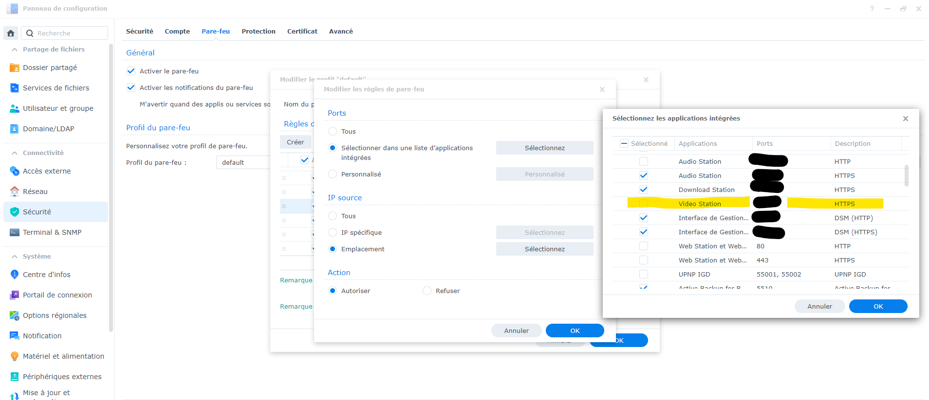

il faut ouvrir les ports sur le nas, sinon ça ne fonctionne pas
privé, il faut un compte, public, sans compte sur le nas
et oui, dsvideo, c'est pour lire video station

du coup je sais pas comment faire ni ne me souviens des ports, comment faire ?
je désinstalle et réinstalle ?
je pensais qu'il fallait annuler, car les ports semble déjà bien configuré dans le pare feu du DSM... mais peut être pas pour video station...

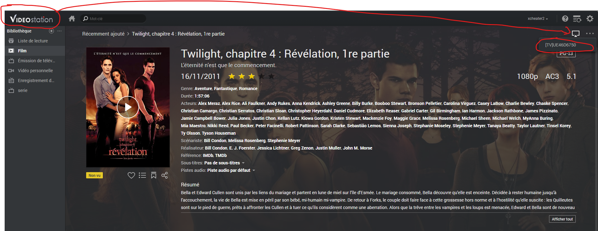

ça n'ouvre pas la vidéo, ça met playback mais rien... ça les trouve mais je ne peux les lire...

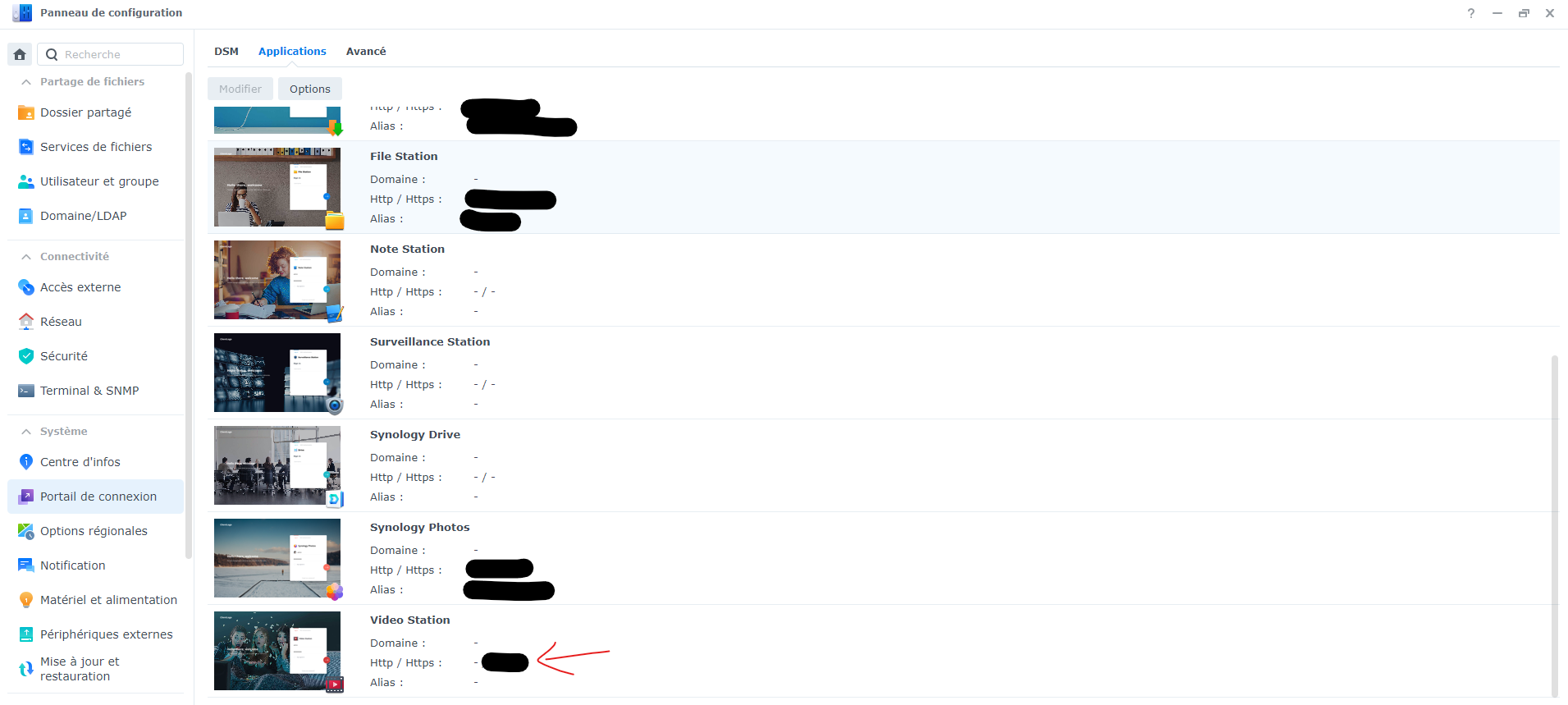

il faut le mette ici :
pour acceder à video station, ça sera :
- http:// nom ou ip du nas : port utilissé
- https:// nom de domaine : port utilisé
