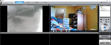

- Surveillance Center sur le NAS : alors autant la vieille Foscam ça été torché en peu de temps, autant celle ci c'est pas la même musique : déjà ce commence mal car Asustor référence Imou dans la liste des compatibilité, mais pas en live quand vous tenté de choisir la marque et le modèle, et en détection auto il trouve "ONVIF" en marque et "generic" comme modèle ... sur la bonne IP !!
j'ai bien sur changé et testé plusieurs marques et différents modèles, rien ne marche ... il y a bien en "réglages" l'image taille icône mais quand vous passez "en direct" une fenêtre noir ... car il faut attendre plus de 10 mns avant que l'image apparaisse 😁
comme le NAS a une connexion de 1Gb, je soupçonne la caméra Imou qui n'est qu'une connexion de 0.1Gb (soit très lente) de brider le débit !
pour finir, cette caméra est en fait une Cruiser SE+ 428C de 3MP, entre l'ancienne SE+ de 2MP (1920 x 1080 H.264) et la SE+ de 4MP (2560 x 1440 H.265) mais hélas aucune info disponible sur le site Imou :(
pas de drivers non plus sur le site, bref a part attendre une mise à jour des caméras de Surveillance Center, voir de Imou, c'est ce que l'on peut avoir de mieux après "frame rate" au max (25) et "qualité" au max aussi (10)

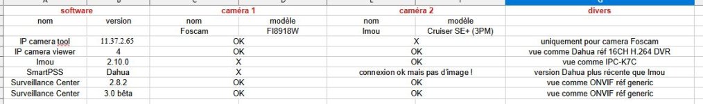

sinon depuis hier j'ai testé 5 softs de vidéosurveillance:
- IP camera tool : un vieux soft de Foscam, uniquement pour leur caméras
- IP camera viewer : un classique semble t'il, gratuit et fonctionnel
- Imou PC : la caméra Cruiser SE+ 428C est vue comme IPC-K7C ... pourquoi pas, sauf que cette référence est inconnue chez Imou ou Dahua :(
- SmartPSS : version Dahua plus récente que la version Imou ... caméra bien en ligne, mais aucune image, c'est pas top pour le fabricant de ces caméras !!
- Surveillance Center de Asustor: version 2.8.2 (ancien NAS inférieur à ADM 4.1) et 3.0 bêta (NAS supérieur a ADM 4.2) voit la Foscam et la Imou comme "ONVIF generic" et tout fonctionne : changement de résolution, qualité, frame rate, balayage, etc ...
EDIT : un truc quand même sur la version 3.0 bêta : parfois au repassage "en direct" il cherche longtemps la caméra Imou alors que la version 2.8.2 c'est directement visible, mais bon, c'est une version bêta aussi !
et j'ai tout résumé dans ce petit tableau ...
Dominique ;)
