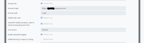

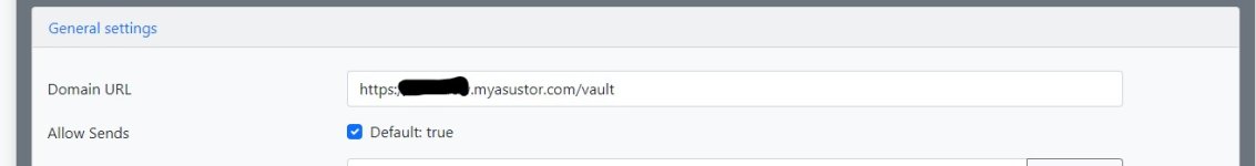

je rencontre des difficulté pour la configuration de Vaultwarden-MariaDB, dans la partie config /admin, je mets comme domaine https://"mondomaine".myasustor.com/vault
ce qui fonctionne très bien, j'ai rajouté quelqu'un dans mon organization, il clique sur le lien reçu par mail, la redirection fonctionne à merveille (j'étais content) et me voila relancer le nas et là message d'erreur :
404: Not Found​
The requested resource could not be found.
Rocket​
Arf me voilà bien je modifie le fichier config.json qui se trouve dans mon dossier Docker/Vaultwarden_mysql/bw-data/config.json
j'enleve mon "domain": https://"mondomaine".myasustor.com/vault,
et ça refonctionne sauf bien sure le domaine.
