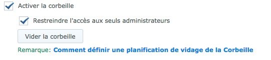

Je connais ce problème et une petite astuce que j'ai mis en place depuis longtemps. Dans le Panneau de configuration > Dossiers sélectionne un dossier et clique sur Modifier. Là, coche la case Activer la corbeille. Personnellement, je n'active pas la corbeille pour tous les dossiers... c'est un choix.
Maintenant, si tu supprimes un fichier par mégarde (même depuis l'Explorateur de fichiers ou Finder) il est tout à fait possible de le récupérer dans le dossier #recycle Je te recommande de mettre en place La planification de vidage de la Corbeille (hebdomadaire par exemple pour tous les fichiers de plus de 3 jours ;) Capture-corbeille.jpg
