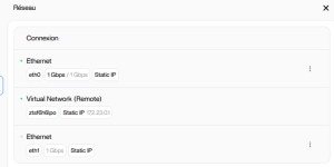

Petite question qui n'est pas absolument urgente :
Sur mon routeur (Asus TUF AX5400), je peux faire une agrégation de port pour utiliser deux câbles provenant du même ordi.
Ca tombe bien, ma carte mère est équipée de deux cartes réseau embarquées.
Elles-mêmes reconnues par ZimaOS.
Question sans aucune urgence :
Comment faire pour utiliser les deux ports en simultané ? Actuellement si je branche les deux, l'un prend la priorité et forcément, ça ne sert à rien.
Merci pour les idées (Si c'est possible dans Zima...)

Sauf erreur de ma part, l'agrégation de port permet d'augmenter la bande passante dans ton cas 2x1G = 2G (en général pratique pour le débit de 2 clients simultanés).
Chaque LAN garde son IP d'identification.
L'interface de production ne sera visible que sur 1 seule ip locale (tu peux la joindre via la 2ème IP mais l'interface sera vide de tes apps).
Dans ton cas, l'agrégation se fait et est à gérer au niveau de ton routeur - > c'est donc sur celui-ci que la manip est à opérer (et à tester).

Ok je ferai des essais. De mémoire quand j'ai testé, je n'avais plus accès à certaines applications. J'imagine qu'il privilégiait la seconde IPLAN et que l'une des deux cartes est considérée comme principale.
Côté routeur, tout est clair, la commande est simple pour l'agrégation.
