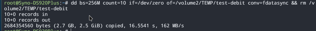

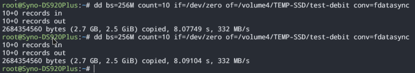

Tes premières impressions après la mise en place d'un volume NVMe? Rapidité?
Et bien, c'est pas aussi rapide que ce que je pensais, après je n'ai fait que de la copie de fichier et un benchmark depuis le NAS :
Ça reste cependant plus rapide que sur mon gros disque de 14To :
Mais en copiant une grosse quantité de données, j'ai saturé le cache (dixit @EVOTk )
