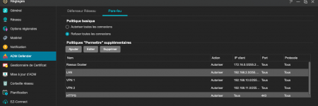

Je cherche à comprendre l'utilisation du Défenseur réseau et du Pare-feu, pour faire ce qui suit :
N'autoriser la connexion au NAS que depuis :
  • les IP LAN ;
  • les IP VPN (de mon routeur Synology) qui sont en 192.168.10.x et en 192.168.11.x ;
  • les IP FR uniquement.
Pour les deux premiers points, je pense que c'est ok :
Mais pour de dernier, je ne peux pas ici restreindre aux seules IP FR le port 443...
Dans la partie Défenseur réseau, j'ai configuré comme ça :
Je pense qu'ainsi j'ai fait les 3 points précédents...
Qu'en pensez-vous ?
AU passage j'ai fait en sorte d'éviter de bannir les PC du réseau si jamais il y a des erreurs de saisies sur le MDP.
