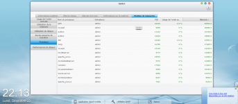

En pièce jointe copie écran de mon moniteur de ressource. Vous voyez quelque chose de louche?

A première vue, non je ne vois pas de choses étranges... Il y a bien QTV qui prend pas mal de RAM mais je ne pense pas que ce soit anormal (je le connais très mal).
Plus de 80 %, ce serait inquiétant... maintenant si tu as beaucoup de processus (applications) qui tournent c'est tout à fait normal que le NAS dépassent les 50% d'utilisation de la RAM.
