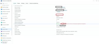

Les ventilos fonctionnent nickel, le NAS est vraiment silencieux. La temperature est bonne aussi, rien à signaler de ce côté là ;)

Dans les logs système je n'ai rien trouvé d'intéressant à par que le système a redémarré pour une raison inconnue.
System booted up from an improper shutdown
Il s'arrête après 20-40 minutes de mise sous tension
