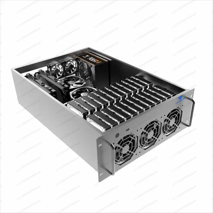

La particularité de ce caisson rack demeure dans le positionnement de sa Carte Mère (CM), elle est inversée 😳
Ce qui peut paraître incongru pour certains, mais les utilisateurs du mode rack auront bien compris l'utilité de cette disposition.
Pour accéder à l'intérieur de la machine, vous pouvez l'installer sur un système de rails coulissants mais pour accéder aux connexions du panneau arrière ... c'est l'enfer :(
Avec ce système, si vous utilisez votre machine avec une interface graphique (en mode Bureau) ou sans (en mode Serveur classique) - vous avez directement accès aux connexions de vos périphériques préférés sans besoin d'ajouter un hub dédié.
Au delà de cette particularité, ce caisson peut accueillir (attention c'est un 4U) :
- Plus de 6 HDD (8 avec les emplacements en façade) - intéressant pour concevoir un NAS/Serveur.
- Une CM jusqu'au format ATX
- La profondeur est assez courte
Lien Amazon : https://www.amazon.fr/19-châssis-serveur-rack-4U/dp/B007PDRZ76/ref=rvi_d_sccl_2/
Mon install à : https://www.forum-nas.fr/threads/picture-topic-afficher-votre-installation.22946/post-175153
